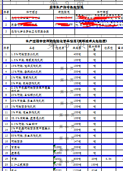

Excel报表的分页符怎么来的?
模板EXCEL明明没有分页符的,生成报表后,不知道怎么回事给自动分页了,导致一个表格支离破碎了
不知道大家有没有遇到过?

  发帖心情 Post By:2013/12/10 14:26:00 [只看该作者]
以下是引用Bin在2013-12-10 14:21:00的发言:
图太小了,看不清.
不用看图的,蓝色的横线是分页预览的时候出现的分页线
模板是不会这么分页的,现在生成报表后,打印预览和分页预览都会自动把表格分成多页,图中可以看出2-3行就强制分页了,打印很麻烦
  发帖心情 Post By:2013/12/10 14:30:00 [只看该作者]
不看图,怎么知道情况? 就是图中无法看出什么情况,才让你上大图的.蓝线是你额外加上去的吗? 放个原图 大图看看.
最好例子也发上来.

  发帖心情 Post By:2013/12/10 14:32:00 [只看该作者]
以下是引用Bin在2013-12-10 14:30:00的发言:
最好例子也发上来.
主要是数据比较敏感,不方便上大图,呵呵
蓝线是Excel在分页预览的时候,自动添加的辅助线,蓝色实线是强制分页的位置,蓝色虚线是自然分页的位置
多费心了啊,实在看不明白的话我自己手动给它重新分页算了
 这个是生成的报表,已经去掉信息的,但是分页的还存在的
图片点击可在新窗口打开查看点击浏览该文件:c企业基础信息.xls
这个是模板
图片点击可在新窗口打开查看点击浏览该文件:企业基础信息.xls

  发帖心情 Post By:2013/12/10 20:11:00 [只看该作者]
 应该模板 -2 -1 -2 的问题,上传一个例子供测试一下。楼主

  发帖心情 Post By:2013/12/11 19:10:00 [只看该作者]
以下是引用有点甜在2013-12-10 20:11:00的发言:
正解
我把<tab_QYGLRY,-2>  -1,-2等都删了之后就没有自己强制分页的现象了
