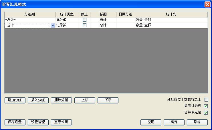

请问能否一次性既指定统计类型为求和,又同时可以求出记录数count,就是想显示"合计**元,**条记录"
  发帖心情 Post By:2013/12/11 15:05:00 [只看该作者]
当然可以,你可以直接到汇总模式手动设置,然后点击查看代码即可

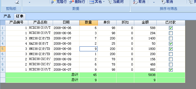

请看图片,现在统计结果是两行,我想让这个统计结果在一行显示,总计金额及记录数目
  发帖心情 Post By:2013/12/11 15:17:00 [只看该作者]
显示在一行,位置放在哪里呢? 该怎么显示呢? 倒是可以使用代码为统计行赋值,但是布局似乎没有合理的方案.
北海的小熊
等级:婴狐 帖子:64 积分:674 威望:0 精华:0 注册:2011/8/29 19:45:00
  发帖心情 Post By:2013/12/11 15:22:00 [只看该作者]
就是总计***条记录,然后求和列按目前的布局走吧
  发帖心情 Post By:2013/12/11 15:26:00 [只看该作者]
直接为汇总模式下的行赋值 http://www.foxtable.com/help/topics/1594.htm
利用 Compute 统计记录数 http://www.foxtable.com/help/topics/0393.htm
北海的小熊
  发帖心情 Post By:2013/12/11 15:28:00 [只看该作者]
谢谢,也就是说只能通过代码达到我的要求,目前现有的功能如果不写代码没办法实现是吧
  发帖心情 Post By:2013/12/11 15:29:00 [只看该作者]
是的.
