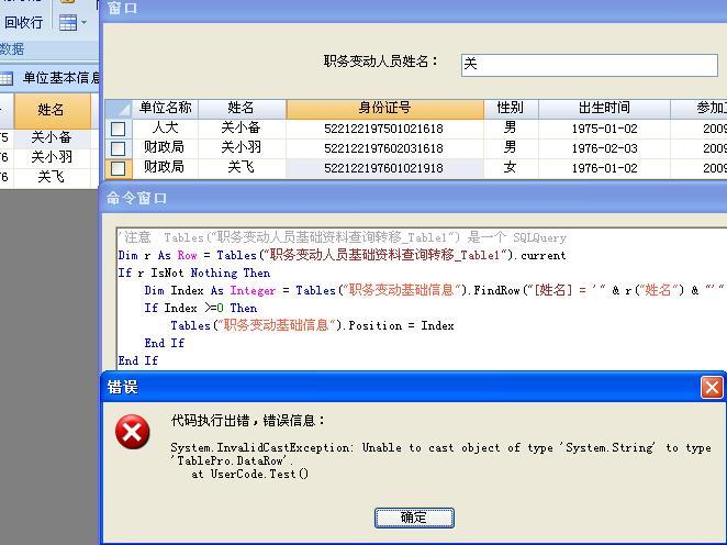

这段代码有什么问题吗?【ok啦】  发帖心情 Post By:2009/9/18 20:35:00 [只看该作者]

估计是FindRow的格式你用得不正确,它正确的格式是:
FindRow(Expression, PositionStart, Wrap),
估计是后面的两个参数不允许为空吧?
而且,在这儿用Table的FindRow ,好像没有用DataTAble的Find更为方便。

那就来个标准格式:    应该是 SQLQuery 的问题吧?

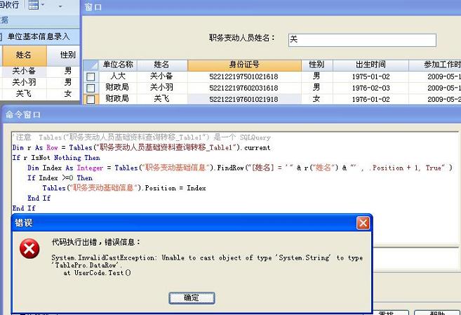

dim r as row = Tables("职务变动人员基础资料查询转移_table1").Rows(Tables("职务变动人员基础资料查询转移_table1").Position)
试试!

格式用错了,3个参数应是独立的3段,不能合并成一个字符串,这样就变成一个参数了。
应改成:Tables("职务变动基础信息").findRow("[姓名]='" & r("姓名") & "'" , 0 , True)

还是提示一样的错误~
另外,程版你的:Tables("职务变动人员基础资料查询转移_table1").Position)  t 要 大写 T

我的理解,这里的Current是DataRow类型,而SQLTable应该没有DataRow类型。
是不是是想达到这种效果吧?
Tables("职务变动基础信息").position = Tables("职务变动人员基础资料查询转移_Table1").position

楼主贴这样一段代码让人很难猜究竟想达到什么效果,楼上是猜的(窗口table和主表同步焦点)。
当然如果仅仅是同步,可以直接在PositionChanged事件中设置代码:
Tables("职务变动基础信息").position = e.Table.position

谢谢,Tables("职务变动基础信息").findRow("[姓名]='" & r("姓名") & "'" , 0 , True) 可以了~
