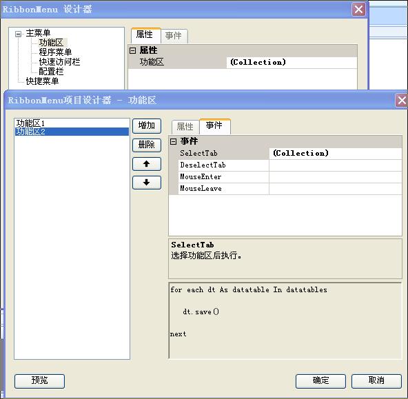

继续保存问题  发帖心情 Post By:2009/9/21 12:34:00 [只看该作者]
就是这个示例了
``我就是想`新增行`后```在备注那个大框框里写好了内容``
``不做任何操作``直接点保存``就能存下来````
我所知道的保存``必须点一下``另外的行``才能保存下来

  发帖心情 Post By:2009/9/21 12:55:00 [只看该作者]
是你设置代码的位置不对吧~    我没玩过菜单设计,大家看看呢~

  发帖心情 Post By:2009/9/22 11:49:00 [只看该作者]
主要是``系统自在的保存``也没用啊 `````直接点右上角的叉叉```弹出来的保存窗口``也没用

mr725
  发帖心情 Post By:2009/9/22 13:52:00 [只看该作者]
命令窗口测试,这样可以保存~   怪怪的·····
Tables("gcjd").select()
currenttable.current("工作进度") =currenttable.current("工作进度")
CurrentTable.DataTable.Save()
有只妖狐
等级:婴狐 帖子:12 积分:136 威望:0 精华:0 注册:2009/9/21 10:40:00
  发帖心情 Post By:2009/9/22 14:34:00 [只看该作者]
不管怎么样 ``算是成功了 `先用上了 ``
