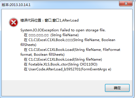

打开本地文件出错!
  发帖心情 Post By:2014/2/10 11:41:00 [只看该作者]
文件名或路径错误,或者已经被打开
是否文件有问题? 换一个不同路径的文件看看.

  发帖心情 Post By:2014/2/10 11:58:00 [只看该作者]
照抄的代码,提示错误
图片点击可在新窗口打开查看点击浏览该文件:自编号.table
  发帖心情 Post By:2014/2/10 12:00:00 [只看该作者]
和代码无关,和你的文件是否存在有关

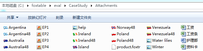

我打开foxtable自带的“基本功能演示.table”,新建一个 窗口,插入一个webbrowser控件,在AfterLoad事件加上代码:
Dim tmp  As  String = ProjectPath & "Attachments\资料卡.xls"
 Dim rpt As String = ProjectPath & "Reports\资料卡.xls"
 Dim Book As New XLS.Book(tmp)
 Book.Build()
 Book.Save(rpt)
 e.Form.Controls("WebBrowser1").AddRess = rpt
打开窗口,没有任何问题。
