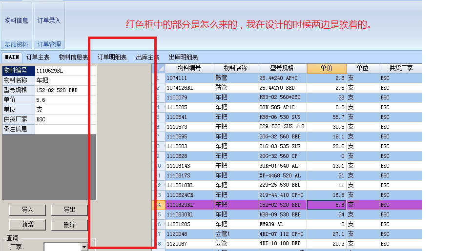

问题如图所示,源代码请见附件,请大家帮帮我。谢谢....

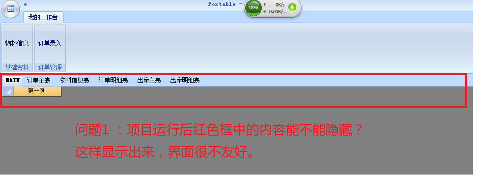

在项目事件AfterOpenProject中设置代码:
If User.Type <> UserTypeEnum.Developer
    TableCaptionVisible =
False
End
If
这样普通用户登录后,会隐藏显示下图所示的表标题,但开发者登录后,表标题则正常可见,不会影响开发工作:

 第二个问题,你要重新布局一下你的窗口。拉进来一个panel控件,把左边的东西都拉进去,然后点击这个panel控件->属性->停靠->left;
 然后,选中table控件->属性->停靠->fill
