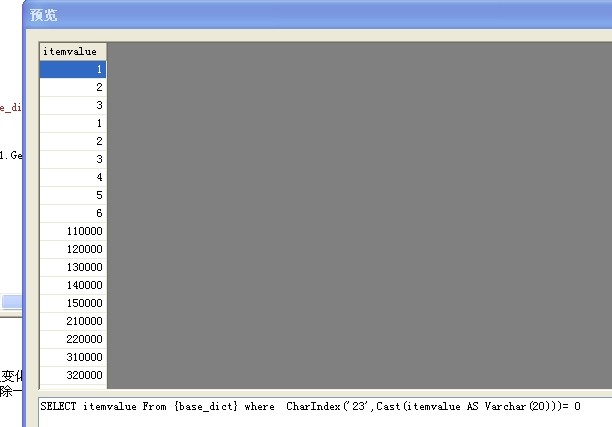

wuxianzuoji41
等级:四尾狐 帖子:884 积分:7061 威望:0 精华:0 注册:2013/3/5 8:42:00
  发帖心情 Post By:2014/2/17 22:45:00 [只看该作者]
以下是引用有点甜在2014-2-17 22:12:00的发言:
 如果是sqlserver
Select AAA From {表A} where CharIndex('23', Cast(AAA AS Varchar(20)) = 0
你说的是对的,我按照你的操作了。
SELECT itemvalue From {base_dict} where  CharIndex('23',Cast(itemvalue AS Varchar(20)))= 0
怎么出来的结果还是没反应呢,注意是直接在FT的SQL命令里直接SQL
结果如下
[此贴子已经被作者于2014-2-17 22:45:50编辑过]

select AAA from {表A} where AAA >=230000 And AAA<=239999
我这个里面23实际是个变量,只是简化成23了,也不只6位。
这个
我看这个语法都对,不知道为什么就是没有效果
逛逛
  发帖心情 Post By:2014/2/18 8:00:00 [只看该作者]
SELECT itemvalue From {base_dict} where  Left(Cast(itemvalue AS Varchar(20)),2)= '23'
