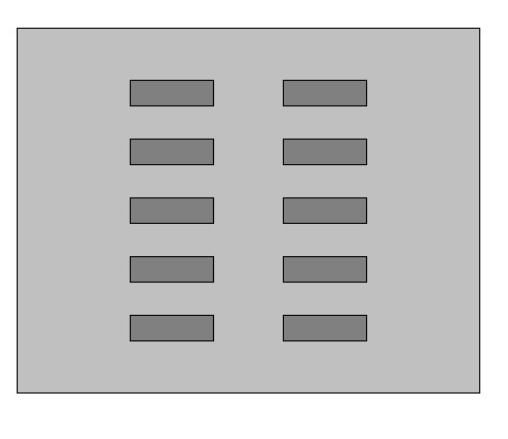

控件排序  发帖心情 Post By:2009/10/17 22:37:00 [只看该作者]
如何将若干个控件在面板中分布,达到黄金分割0.618168
深灰色为控件。
浅灰色为面板

主要是求算法。

算法很简单,主要是代码,可以一键排列所有按钮
右边一列控件left属性等于0.618168×面板宽度
左边一列控件left属性等于面板宽度-0.618168×面板宽度-控件宽度
面板不管是宽大于高还是高大于宽:最小边比最大边=0.618168
至于控件上下间距和控件宽度、高度不明白您有什么要求!
程兴刚
  发帖心情 Post By:2009/10/17 23:10:00 [只看该作者]
看您的面板竖向好像求等距即可!

嘿嘿,嗯,左右下等距
上边距=下边距*1.618168

图片点击可在新窗口打开查看如果能根据画板的大小,在自动设定控件大小,就完美了。
qtcks
等级:一尾狐 帖子:485 积分:3926 威望:0 精华:6 注册:2009/3/29 13:25:00
  发帖心情 Post By:2009/10/17 23:18:00 [只看该作者]
已知画板大小,画板内控件数量,分布N列,最左、右、下边距相等,上边距=下边距*1.618168,
控件内间距,上=下=左=右=最外边距*0.618168
求控件高、宽值
能吗?

  发帖心情 Post By:2009/10/17 23:45:00 [只看该作者]
就以您的两列控件为例:
面板宽度*0.618168*2-面板宽度=中间宽度
中间宽度/0.618168=两边和下边宽度
下边宽度×1.618168=上边宽度
(面板宽度-左宽度×2-中间宽度)/2=控件宽度
控件竖向间距=0.618168×两边或下边宽度
控件高度=(面板高度-控件竖向间距×(控件数-1)-上边距-下边距)/控件数
还有哪里算不出来?
关键是第一步,需要根据控件列数确定!!
