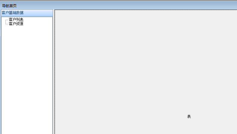

界面点击不同的按钮显示不同的表  发帖心情 Post By:2014/3/12 13:42:00 [只看该作者]
如图所示,在点击"客户列表"时右边出现了客户列表的表格
在下面点击"客户资源"时右边相应的出现了客户资源的表格.
请教下 ,这个怎么弄.谢谢
  发帖心情 Post By:2014/3/12 14:08:00 [只看该作者]
在NodeMouseClick事件
Tables("窗口名_表控件名").DataSource=datatables(e.node.text)
新手建议先看一下我们的帮助
打开软件按F1或者点击左上角的小问号,可以打开非常详细的图文帮助
  发帖心情 Post By:2014/3/12 14:24:00 [只看该作者]
看具体情况,直接在窗口显示,用二楼的办法。
也可以用一个TabControl,一个页面放一个表,单击目录树不同的节点,切换TabControl不同的页面即可:
http://www.foxtable.com/help/topics/2383.htm
也可以将目录树做成共享窗口,直接切换主界面中的表:
MainTable = Tables(e.node.text)

  发帖心情 Post By:2014/3/12 19:16:00 [只看该作者]
你好,麻烦能说详细些吗?看了帮助,研究了好久,还是没弄明白.
lsy
  发帖心情 Post By:2014/3/12 19:34:00 [只看该作者]
楼主动作幅度大了点,一上来就是战略问题。
界面是菜单、窗口、控件等等组合的结果,先从使用指南开始,再到开发指南。
大致有了印象,再边做边问,别人讲的,才能听的懂。
