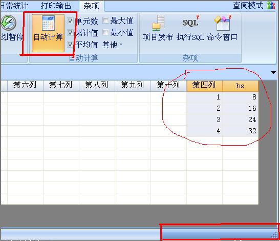

请问老师,我的状态栏为何没有自动计算了,是我动了哪里了?

晕,把我带沟里去了,改为数值型可以的!

检查一下列类型是否正确?

谢谢两位版主,我现在公司,没这个问题,昨晚在家出现的,列类型也是双精度(“hs”是表达式列,第四列乘8得到的)。等今晚再看看(现在就找几台机子试试)

刚才试了五台机子,除一台无法运行(估计是未装net framework)外其余均正常

我家机子上的狐表仍不能自动计算,我重新下载了程序、重装了net framework、删除了Catch,都不行,但是我有一个09年4月年的版本,打开后却可以自动计算。今天我
在公司试了机台机子都没问题,也许我这是个特例,不是程序的问题,但觉得别扭。向大家反映以下,知道有这么个情况。

你可以将屏幕的dpi设置回96,可以正常。
