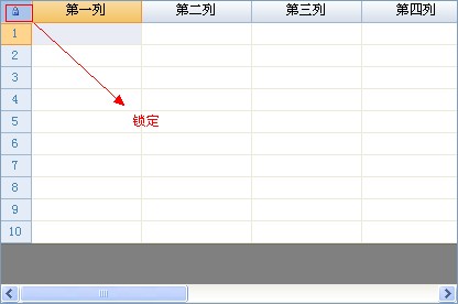

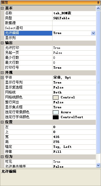

如题,窗口中的SQLtable表,属性如下:
可一加载,表的左上角就显示锁定标记
fill 语句如下:
应当能编辑的,但不知为何编辑不了。
  发帖心情 Post By:2014/3/17 9:55:00 [只看该作者]
因为一开始没有设置select语句,所以打开之后,这是一个临时表,默认就是不能编辑的,你在fill,也不能改变不能编辑的状态。
.Fill()
.AllowEdit = True
