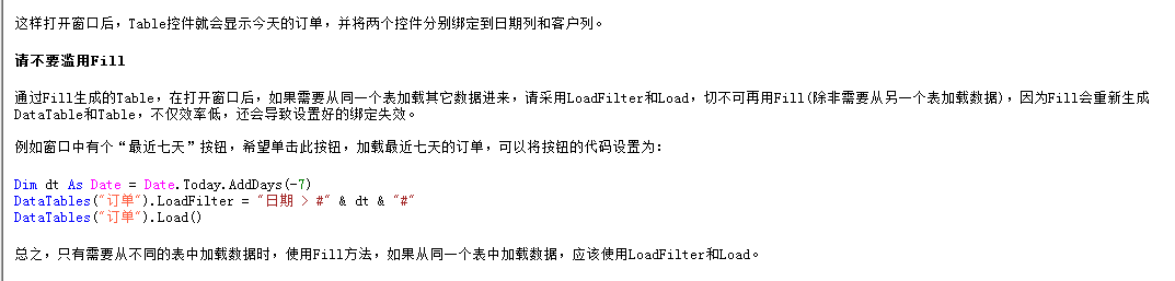

之前  【查询】按钮也是用 fill加载表的,但是看到【帮助】这样写:
请不要滥用Fill
通过Fill生成的Table,在打开窗口后,如果需要从同一个表加载其它数据进来,请采用LoadFilter和Load,切不可再用Fill(除非需要从另一个表加载数据),因为Fill会重新生成DataTable和Table,不仅效率低,还会导致设置好的绑定失效。
例如窗口中有个“最近七天”按钮,希望单击此按钮,加载最近七天的订单,可以将按钮的代码设置为:
Dim dt As Date = Date.Today.AddDays(-7)
DataTables
("订单").LoadFilter = "日期 > #" & dt & "#"
DataTables
("订单").Load()
总之,只有需要从不同的表中加载数据时,使用Fill方法,如果从同一个表中加载数据,应该使用LoadFilter和Load。

帮助文档上写的:
有点酸

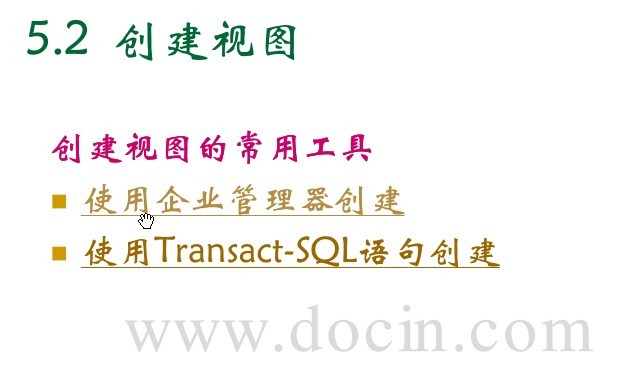

jspta老师,如何在数据库创建视图,我百度了下,需要这样:
能不能直接在狐表创建呢。。
  发帖心情 Post By:2014/3/24 17:05:00 [只看该作者]
不可以
  发帖心情 Post By:2014/3/24 17:07:00 [只看该作者]
用SQLCOMMAND 执行 T-SQL语句来创建视图倒是可以的.
