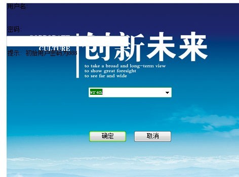

 我在logform记事本里修改:
用户名lab@用户名:@117@179
TextBox1@175@178@164
密码lab@密码:@116@216
txUserPassword@175@213@164
但显示出来是
还有就是登陆窗口不能移动的~这两点怎样解决呢

1、两个textbox,怎么只设置了一个?
2、没有边框就不能移动,要移动就必须有边框,似乎登陆窗口能否移动意义不大。

明白了~~谢谢~~还有如果我只是用 logform记事本~但我不想显示“提示:初始用户密码为888”这项~应该如何解决呢?我试过删除lablel3~但还是显示出来
  发帖心情 Post By:2014/3/28 13:54:00 [只看该作者]
这样就不提示了:
Label3@ @13@104
  发帖心情 Post By:2014/3/28 14:02:00 [只看该作者]
要最新的2014.03.08才可以,参考:
http://www.foxtable.com/help/topics/2729.htm
