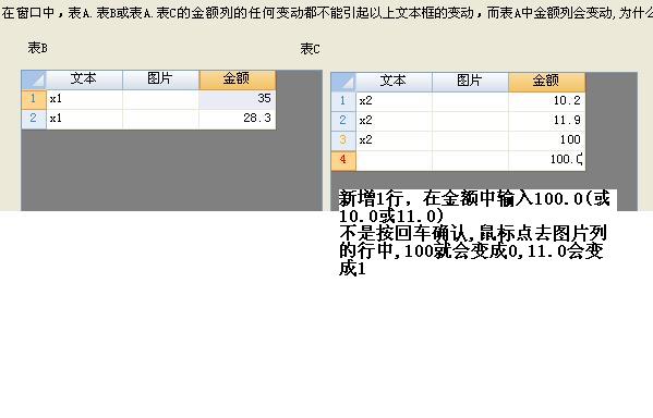

以下的情况不知算不算BUG.....
100.0(或10.0) 变成0
11.0变成1

  发帖心情 Post By:2008/9/17 8:41:00 [只看该作者]
用9月17日更新的,没有出现以上的问题
