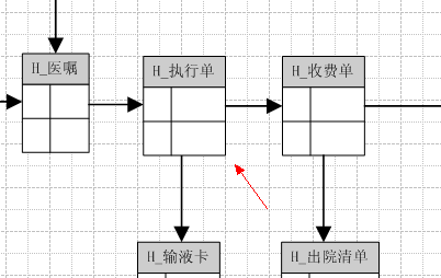

应该增加一个医嘱执行表,包括医嘱号、执行时间,等等。每天执行一次医嘱就在执行表中增加一行,在医嘱执行前首先判断执行表是否已经存在指定医嘱号和执行日期行,如果存在就说明该医嘱已经执行,否则还没有执行。通过在医嘱表里增加列来判断该列是否执行,是不恰当的,也不便于程序功能扩展。
菜鸟foxtable
加好友 发短信 菜鸟中的老鸟
  发帖心情 Post By:2009/11/5 22:36:00 [只看该作者]
您的意思是如下图这样?图片点击可在新窗口打开查看但是这样的话又如何让医嘱表DrawCell生效?
