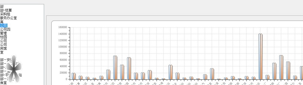

交叉统计生成统计表1,垂直分组为【单位】,因单位实在太多(40多个),太密集,故从统计表1【单位】列生成目录树,希望根据目录树选择生成特定单位图表,但出现问题,生成的图表仍然包括所有单位,而不是筛选出的结果,是不是这种办法不可行?求指点。
目录树点击代码如下:
Dim Value() As String
Value = e.Node.FullPath.Split("\")
Select Case e.Node.Level
    Case 0
        Tables("统计表1").Filter ="[单位] = '" & Value(0) & "'"
End Select
Dim t As Table = Tables("统计表1") '定义一个变量t引用数据表
Chart = e.Form.Controls("Chart2") ' 引用窗口中的图表
Chart.ChartType = ChartTypeEnum.Bar '图表类型改为Bar(条形)
Chart.DataSource = "统计表1" '设置绑定表
For Each c As Col In t.Cols
    If c.Name <> "单位" Then
        Series.Text = c.Name '设置图系的标题
        Series.X.DataField = "单位" 'X轴绑定到产品列
        Series.Y.DataField = c.Name '设置Y轴的绑定列
Chart.VisualEffect = True '加上这一行,让你的图表更漂亮
Chart.LegendVisible = True '显示图列
Chart.LegendCompass= CompassEnum.South '图列显示在南方(底端)
Chart.AxisX.AnnoRotation = - 45 'X轴标示逆时针旋转45度

  发帖心情 Post By:2014/4/14 23:06:00 [只看该作者]
用2楼的办法不行,还是出现所有单位,3楼办法运行会出错!
特意做了一个例子,麻烦看一下,谢谢。
图片点击可在新窗口打开查看点击浏览该文件:项目017.foxdb
[此贴子已经被作者于2014-4-14 23:17:15编辑过]
bahamute
等级:六尾狐 帖子:1428 积分:11371 威望:0 精华:0 注册:2008/9/1 22:20:00
  发帖心情 Post By:2014/4/14 23:32:00 [只看该作者]
按照楼上的指点将这两句代码中的统计表1改为统计目标表后,OK!
Tables("表A").Datatable.LoadFilter ="[单位] = '" & Value(0) & "'"
