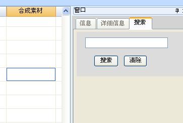

我想输入【关键字】,然后筛选【指定列】中【包含的】项目
研究了很长时间,不知道应该怎么弄这个搜索的功能……
求指教……
迷糊咖啡厅
等级:婴狐 帖子:6 积分:106 威望:0 精华:0 注册:2014/4/26 19:15:00
  发帖心情 Post By:2014/4/26 20:40:00 [只看该作者]
目前,我点【搜索】会弹出一个输入【查找的名称】窗口
请问,如何指定特定的列?
