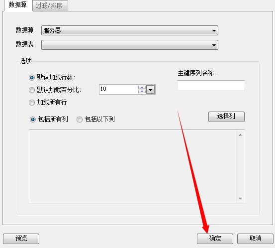

'-------这个业务表如果只是在数据源中存在,但不加载进系统.
能通过代码来实现加载到狐表吗吗?
不用临时,就像实实在在通过菜单加载进系统那样的Tables

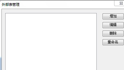

 不能够。如果需要临时用一下,可以用外部表添加。
 http://www.foxtable.com/help/topics/1279.htm
