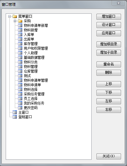

因为之前开发没太注意窗口分类,全部窗口都放在一个文件夹底下,现在越来越觉得麻烦,想将这些窗口分类,建立不同的文件夹将窗口放到相应的文件夹地下,这个有没有办法?
  发帖心情 Post By:2014/4/28 9:03:00 [只看该作者]
研究了一下,没有办法移动到指定文件夹下.
只能够把窗口导出为模板文件,然后到文件夹下新建空白窗口,再导入窗口模板.
  发帖心情 Post By:2014/4/28 9:04:00 [只看该作者]
 这个不是很简单么?你新建几个文件夹,然后把窗口上移下移左移右移便可。
  发帖心情 Post By:2014/4/28 9:06:00 [只看该作者]
右移确实是可以的,刚才测试由于新建窗口没有重新打开窗口管理窗口, 所以导致无法右移.  在此提醒一下.

以下是引用有点甜在2014-4-28 9:04:00的发言:
甜甜老湿,这个不行啊!
  发帖心情 Post By:2014/4/28 9:08:00 [只看该作者]
以下是引用kunmails在2014-4-28 9:06:00的发言:
甜甜老湿,这个不行啊!
多试几次,便可,特别是下移和左移。做一下吧,肯定可以的。
新建的窗口,一定要重新打开窗口管理窗口,才能进行移动.
kunmails
等级:小狐 帖子:372 积分:3213 威望:0 精华:0 注册:2013/5/6 10:15:00
  发帖心情 Post By:2014/4/28 9:13:00 [只看该作者]
谢谢 两位,成功了!
