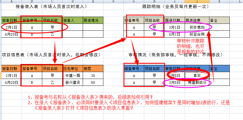

各位大师,像而下面这种业务逻辑,如何用狐表描述,实现功能?
1、《报备录入表》生成了“报备单号、项目名称”,后续的都以此为准?
2、在录《报备录入表》时,接着要录《项目信息表》,是放在一个界面还是分开?如何让他们必录而不遗漏?
3、《跟踪表》以《报备表》而来,勾选后,自动复制一行,并修改跟踪内容,日期为自动当天的,
4、《审核表》为商务的权限,一旦审核,《报备表》及《跟踪表》就不能修改,

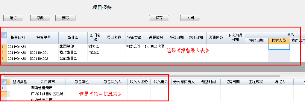

这是现有设计,不满意,达不到

报备录入表和项目信息表,看记录是一一对应的,如果列数不是太多,可以合为一张表,如果是不同权限的人操作,就用窗口表显示不同的列。
跟踪明细和审核情况,思路是一样的。

    考虑到《报备录入表》后期改动性较小,但《项目信息》表是一个逐步完善的过程,可能分开比较合适;且后期《跟踪表》、《审核》表都只要《报备录入表》的几个列的数据,似乎没必要把《项目信息》的全附上来,需要看项目信息,可以双击《项目名称》,再打开《《项目信息》的详细表来。
  即一个《报备单号》与一个《项目名称》是一一对应的,唯一性,看有没有更好的方法?

建议项目信息表与项目报备表录入分开,用窗口打开的方式打开项目信息表,
1. 录入人员和使用人员不同,分开就不用设置太复杂的权限判断。
2.项目信息表针对后面的明细和审核,这样建立三者明细在一个窗口中即可。
3.多处可以调用该窗口,重复使用。
4.不容易出现错行问题
仅供参考

主要是涉及录完《报备录入表》后,接着得录《项目信息表》,是在同一个窗口录还是另开一个窗口录,哪种操作方便,界面舒服,我思路有点糊涂图片点击可在新窗口打开查看
