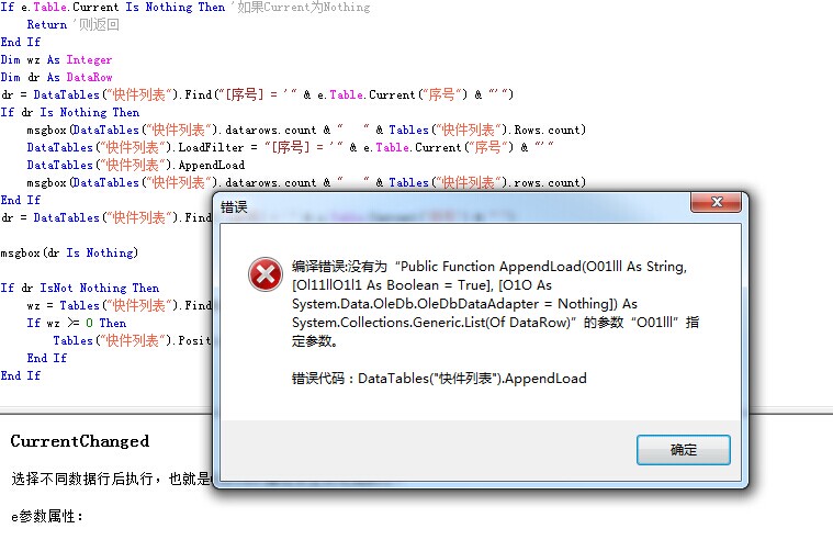

  发帖心情 Post By:2014/5/9 16:04:00 [只看该作者]
不应该,你加入代码测试,截图发上来。
If e.Table.Current Is Nothing Then '如果Current为Nothing
    Return '则返回
Dim wz As Integer
Dim dr As DataRow
dr = DataTables("快件列表").Find("[序号] = '" & e.Table.Current("序号") & "'")
If dr Is Nothing Then
    msgbox(DataTables("快件列表").datarows.count & "   " & Tables("快件列表").Rows.count)
    DataTables("快件列表").LoadFilter = "[序号] = '" & e.Table.Current("序号") & "'"
    DataTables("快件列表").AppendLoad
    msgbox(DataTables("快件列表").datarows.count & "   " & Tables("快件列表").rows.count)
msgbox(dr is nothing)
If dr IsNot Nothing Then
    wz = Tables("快件列表").FindRow(dr)
    If wz >= 0 Then
        Tables("快件列表").Position = wz
[此贴子已经被作者于2014-5-9 16:04:38编辑过]
yangcin
等级:婴狐 帖子:56 积分:488 威望:0 精华:0 注册:2013/10/25 12:17:00
  发帖心情 Post By:2014/5/10 10:11:00 [只看该作者]
这个连appendload都不能写
