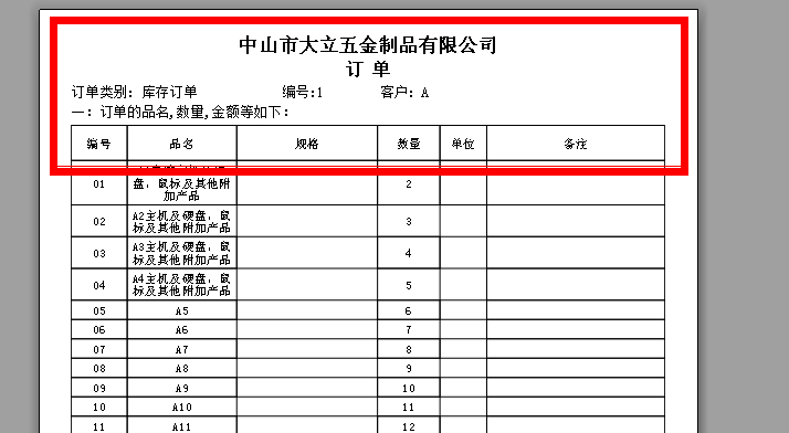

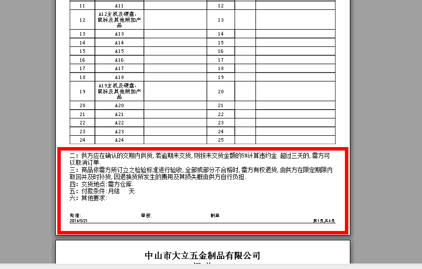

如附件所示,报表的每页上都要显示上面固定的页眉和下面固定的页脚,最后一页行不足时自动补空行,现在主要的问题是因为每页中可能品名等
列的内容有多有少,造成每页上显示的行数可能不一定。最后一页补空行不知道怎么做?弄了个页数的循环就全部乱了。

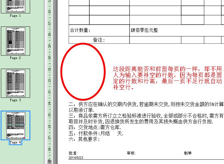

如果是用固定的行高比如每页10行,行高10,因为前后都有固定的页眉页脚,自动补空行还是没弄好,能否再我上传的例子改一下呢,谢谢!

谢谢!但最后一页表格和页脚之间的距离还是太远了,这个距离能否每页都一样呢,并且空行数是自动补的?
  发帖心情 Post By:2014/5/23 11:50:00 [只看该作者]
没有办法,因为行高不固定.只能人为设置.

我的意思是如果行高也固定的情况下,比如行高为10。
  发帖心情 Post By:2014/5/23 12:00:00 [只看该作者]
tb.Rows.Count mod prs  就能得出最后一页的行.
既然高度是固定的,每页的行数也是固定的, 加入是20行
那么20减去最后一页的行  就是需要补的空行
