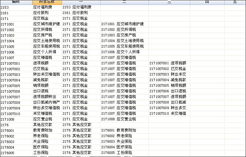

i52117
等级:小狐 帖子:374 积分:3147 威望:0 精华:0 注册:2009/2/3 9:55:00
  发帖心情 Post By:2009/11/27 16:07:00 [只看该作者]
以下是引用lihe60在2009-11-27 13:01:00的发言:
求助:
1楼的目录树是怎么做出来的?
先要有如下的表,(各级科目输入编码后自动生成,因为有级次之分,生成目录树颇费了一番功夫)。然后在窗口的AfterLoad事件中加入代码e.Form.Controls("TreeView1").BuildDataTree("会计科目", "","科目类型","一","二","三","四","五" )即可
判断是否末级科目,除了czy版主的方法之外,我用了判断是否能打开,不能打开的是最后一级。
