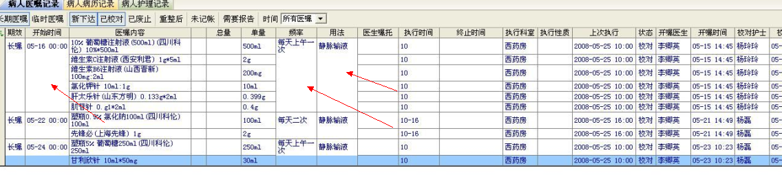

SQLQuery型Table能显示合并模式吗?  发帖心情 Post By:2009/11/26 0:31:00 [只看该作者]
如下图,我想在窗口里的表SQLQuery型Table显示合并模式,如何做?....如果不行,强烈要求加上。图片点击可在新窗口打开查看

肯定可以了,以示例文件中的订单表为例,在窗口插入一个tTable的控件,名称为:Table1,代码在合并模式中设置一下,复制来来就可以了。
如:
With Tables("窗口1_Table1")
    .Redraw = False
    .MergeMode = MergeModeEnum.Standard
    .MergeCols.Clear()
    .MergeCols.Add("产品")
    .MergeCols.Add("客户")
    .MergeSort = "产品,客户"
    .AllowMerge = True
    .Redraw = True
End With

  发帖心情 Post By:2009/11/26 2:03:00 [只看该作者]
图片点击可在新窗口打开查看原来还可以这样偷懒啊,这样无论如何Fill都不会离开合并模式吗?
