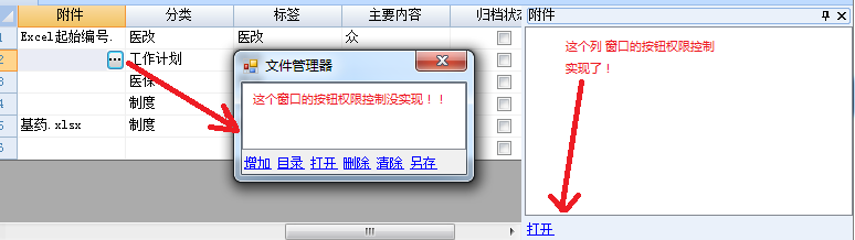

目的:普通用户只能有打开、上传的权限,管理员有全部权限
图片点击可在新窗口打开查看点击浏览该文件:ftp文件管理测试.foxdb

如果你想控制自带的FTP管理器,那是不可以的.
自己用代码实现功能,就可以自由控制权限了

问题还存在一点,请指点!!!
  发帖心情 Post By:2014/5/29 16:04:00 [只看该作者]
是的,弹出的窗口没办法控制.你可以在CellbuttonClick事件中执行 e.cancel=true 取消弹出这个窗口.
如果就是想要弹出窗口, 可以自己设计一个窗口.里面放一个文件管理器控件, 这样就可以控制它了.
CellbuttonClick 执行e.cancel=true 取消自带的窗口,执行forms(X).show 打开自己设计的

学艺不精,原来弹出窗口的按钮不能控制,绕了两天!谢谢!
