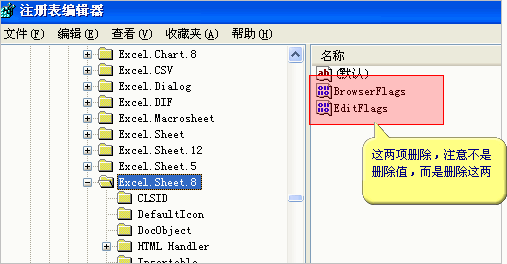

运行注册表编辑工具:regeidt
找到项目:HKEY_LOCAL_MACHINE\SOFTWARE\Classes\Excel.Sheet.8
删除这两项:
然后将下面的reg文件添加到注册表:
图片点击可在新窗口打开查看点击浏览该文件:ie打开.rar

图片点击可在新窗口打开查看老大能不能把它集成到程序中呢?
难不成交出了发布程序,还要手动去帮助他们删除与导入?
  发帖心情 Post By:2009/11/27 16:23:00 [只看该作者]
临时性的而已。
以后会做成自动的。

以下是引用狐狸爸爸在2009-11-27 16:15:00的发言:
运行注册表编辑工具:regeidt
删除这两项:
然后将下面的reg文件添加到注册表:
 下载信息  [文件大小:311.0 Bytes  下载次数:3]
       谢谢,我试试!
程兴刚
  发帖心情 Post By:2009/11/27 17:01:00 [只看该作者]
我笨,看来只有等自动的了,我这样操作后是Excel程序打开的,不是在狐表的窗口打开的,需要再更进一步!

老大,好人做到底,将Word注册表也改了。
