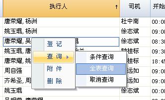

我有有个  右键菜单 中有一个查询公式;如果查询不到任何内容、那么表中显示的就是全空;但这是我是无法使用右键的,那么我也就无法使用右键的取消筛选按钮进行取消筛选;我该如何确保在查询不到内容的时候弹出提示而不进行任何操作?
Syscmd.Filter.Contains()

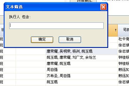

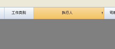

如果我使用的是    Syscmd.Filter.Contains()   这个命令(就是打开系统自动的窗口);该怎么做?
筛选结果为空、此时无法使用右键的  取消筛选  按钮
  发帖心情 Post By:2014/6/27 16:47:00 [只看该作者]
 去设置表的beforeFilter
Dim count As Integer = e.Table.Compute("count(_Identify)", e.Filter)
If count = 0 Then
    msgbox("没有查找到")
    e.cancel = True
