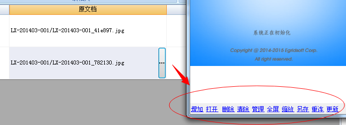

我想用OpenFileDialog来实现ftp上传文件,这样就可以动态管理很多事儿了。
看了论坛的一个例子,在表 BeforeAddFile 事件中写上传代码实现上传。
但,怎样让ftp自带的上传窗口不出现呢?

  发帖心情 Post By:2014/7/7 9:07:00 [只看该作者]
执行E.Canel=True

另外,这以下句话我想确认下:如果 e.DataRow("项目编号") 这个文件夹不存在的前提下,执行了这句话,是否会自动创建这个文件夹呢?
ftp1.RootDir = "/localuser/photo/" & e.DataRow("项目编号")
  发帖心情 Post By:2014/7/7 9:19:00 [只看该作者]
 不会

  发帖心情 Post By:2014/7/7 9:23:00 [只看该作者]
以下是引用老头在2014-7-7 9:21:00的发言:
那貌似这们,意义也不大哈
指定根路径以后,只是可以直接定位到对应的文件夹。

在表里面,这个可以管理吗?
  发帖心情 Post By:2014/7/7 10:51:00 [只看该作者]
 参考
http://www.foxtable.com/help/topics/2470.htm
http://www.foxtable.com/help/topics/2286.htm

如果是窗体里,我会弄。表事件可以么,一般什么事件。(添加附件前事件我试了不得行)
Tables("员工").Cols("照片").OpenWindow()
Dim
fl As WinForm.PictureViewer = Tables("员工").Cols("照片").PictureViewer
fl.DeleteCommand.Enabled =
False
fl.ClearCommand.Enabled =
False
  发帖心情 Post By:2014/7/7 12:05:00 [只看该作者]
 afertOpenProject
