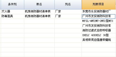

我项目的列表项目都是通过维护列表项目表来管理全部控件的列表项目的;但是如果我的某些控件的列表项目需要根据前面的控件条件来显示不同的内容;该如何实现?

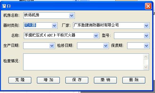

如下图所示:如果我的录入窗口中的 “器材类别”列有 ‘灭火器’和‘防毒面具’两个选项(该选项也是通过维护列表项目表来选择的);那么我“厂家”控件的列表项目希望根据“器材类别”列的不同选择来显示不同的 厂家名称;该怎么办?
某表的录入窗口
列表项目表 的情况

如果我在  厂家  控件的 Enter 中写入以下命令;我该怎样实现筛选呢?
Dim dt As DataTable = DataTables("列表项目表")
Dim dr As DataRow
dr = dt.Find("[表名] = '" & e.Sender.BindingField .Split(".")(0) & "' And [列名] = '" & e.Sender.BindingField .Split(".")(1) & "'")
If dr IsNot Nothing Then
    e.sender.ComboList = dr("列表项目")

我有一个 “列表项目表”做为我的项目所有需要‘列表项目’的控件的列表,如下图1;按理来说比如我在下图2中的“厂家”控件的Enter中写入以下命令、就可以读取到下图1中相对于的内容;但我现在想实现我在“列表项目表”中读取“厂家”列表时根据前面“器材类别”中录入的内容来觉得读取“列表项目表”中相对应的单元格的内容。
Dim dr As DataRow
按此在新窗口浏览图片
按此在新窗口浏览图片
如以上两个图:现在我“器材列表”是“灭火器”、那么我就读取“列表项目表”中‘条件列’为‘灭火器’的“列表项目”列中该单元格的内容;
              如果我“器材列表”是“防毒面具”、那么我就读取“列表项目表”中‘条件列’为‘防毒面具’的“列表项目”列中该单元格的内容;
