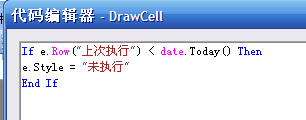

窗口中的SQLQuery表的表样式怎么玩?  发帖心情 Post By:2009/12/8 22:45:00 [只看该作者]
如题,希望某列日期晚于当天日期时,显示“未执行”样式

  发帖心情 Post By:2009/12/8 23:02:00 [只看该作者]
不行。
问题是点击主窗口里的SQLQuery表,再点击表样式设置时根本没反应。。。难道可以动态增加表样式?那个“未执行”样式只是在主表里的样式。。。。

czy
加好友 发短信 一级勋章 三级勋章 二级勋章
  发帖心情 Post By:2009/12/8 23:05:00 [只看该作者]
是不行。
不知道没有绑定的Table控件如何设置表样式。

  发帖心情 Post By:2009/12/8 23:47:00 [只看该作者]
AddUserStyle增加自定义样式,然后执行应该可以的。
如:
DataTables("窗口1_Table1").AddUserStyle("未执行", Color.LightCyan, Color.LavenderBlush)

  发帖心情 Post By:2009/12/10 21:26:00 [只看该作者]
图片点击可在新窗口打开查看样式没问题,但是改变样式的行整行突出显示没了。怎么玩?
DataTables("主窗口_Table2").AddUserStyle("未执行", Color.White, Color.Red)
If e.Row("上次执行") isnot nothing Then
    if e.Row("上次执行") <= Date.Today() Then
        e.Style = "未执行"
        Tables("主窗口_Table2").ListMode = True
