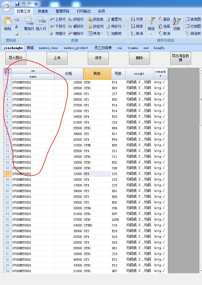

点导入图片的话,会按照图片名自动增加行,cn_name 会自动以图片名命名。
程序的问题,点保存 按钮后会 有下面的问题
一般都不会有问题,平均用10几次中能有1次会出现 所有的cn_name的名字都会变成相同的数字。(正常应该是对应图片的名字)
希望公司测试一下后改进,
如果能及时发现还好,重新做一下就可以了,如果发现晚了,事情就很严重,因为每次都要处理1-2000个数据。

e.DataRow("cn_name")= e.DataRow("tao1")  你这个名字是根据这个列来的 但是 tao1是怎么生成的?
  发帖心情 Post By:2014/7/9 9:43:00 [只看该作者]
 点击保存的时候,你用了模板生成一个excel,是这个excel文件的cn_name不正确?
 还是说你点击导入图片的时候,就是产生的数据,就是不正确的?

   本身产生的数据就是错的,导致导出的数据也是错的。产生错误的频率,基本上用10次(就是打开过10次左右,就会出现一次错误,然后下次打开又正常,过了几次有出现,重新打开又能正常,)

点了N多次 没有发现,但是第一次导入的名字居然是一样,后来没发现
  发帖心情 Post By:2014/7/10 9:30:00 [只看该作者]
 测试n次,都是按照你的图片名命名的,没有任何问题。
 是不是你的图片文件的命名有问题?请上传对应名字的图片测试。

没有问题,而且每次的图片都不一样。 你不是打开程序后,重复做导入,删除,在重新导入,这么测试的吧?
这么测试的话如果第一次没有问题,以后也不会有问题。
要找出出现问题的测试方法
打开程序,  导入图片, 保存,  看看有没有问题,
如果有 就是有问题了。
如果没有问题, 关闭程序, 在重新打开程序, 导入图片, 保存,在看看有没有问题。
这么重复做几次的话,可定有一次是有问题的。 楼上有位仁兄也遇到过的(6楼)。你看看别人的测试结果。

 测试了一下,应该是你项目的问题。
 我打开的项目,几分钟也打不开;后来按住Ctrl才把项目打开的,这样打开以后,项目所有的代码都不执行的。
 重新点击代码那里以后才执行。要么,是你的项目坏了,要么,是你没有用的是盗版。

打开时间长是因为 加载的数据太多了。可以设置成本地的数据库。应该不会影响问题的出现。
至于版权么,我们还是用的起的。
如果实在找不出问题的的话,就麻烦看看 保存代码是不是有问题。
因为我这边的数据几天会出来一次上面的问题。也换版本试过,还是存在同样的问题。
