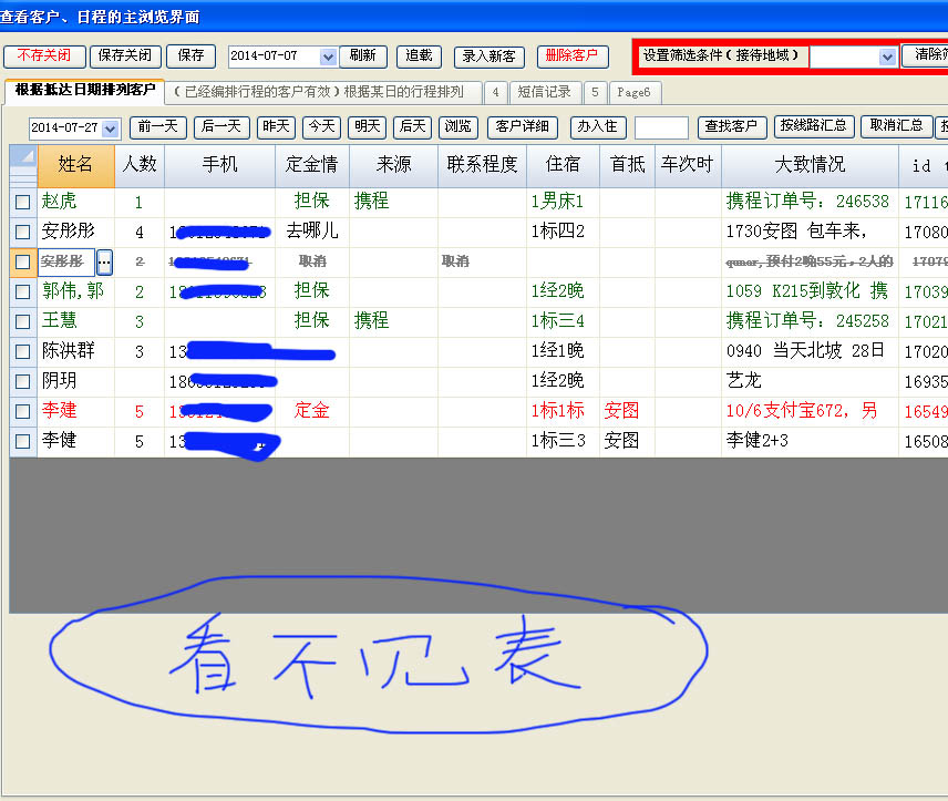

客户信息表,  客户行程表,   两表关联,
第1个图里, 客户行程表能显示,  当打开另一个页面,  客户详细信息页面(出现第2个客户日程表)之后,再关闭
这时就无法显示客户日程表了.
是不是和副表有关系,一直不明白.    表在某处显示过之后, 别的地方就无法显示了?

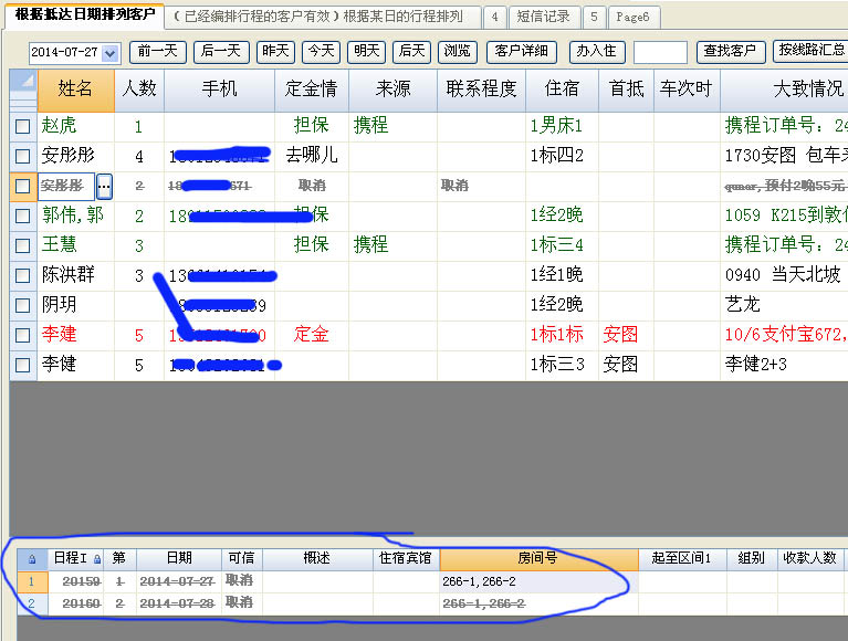

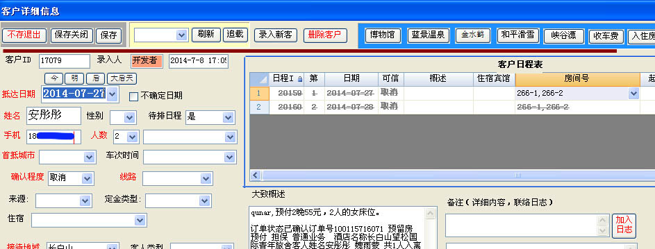

其实是在两个窗口之间的情况,
请仔细看 图1, 图2,图3,
 图1是可以显示下面的关联表的, 但是我打开图2再关闭图2, 这是图1的关联表就看不到了.
是不是需要关闭窗口2的时候, 需要把各表也都强制关闭?
