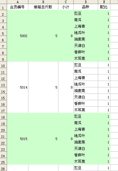

打印的表格可以设置颜色吗 如图所示?用于区分开每个用户~ 客服说数据太多看的会晕  求大神指导下 怎么弄

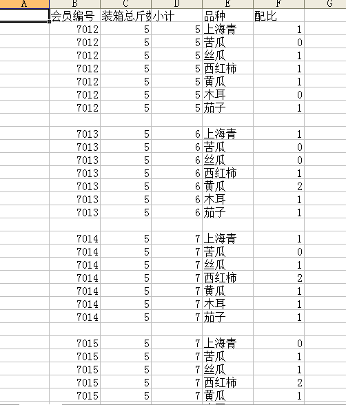

我现在是中间加个空格区分开 感觉也行~ 变颜色感觉很麻烦!
现在问题 我表格里面会员编号、装箱斤数、小计都是合并的~ 打印出来变成不是合并的了 代码怎么调整??
打印代码:
Tables("装配表").cols("日期").Visible=False
Tables("装配表").cols("装箱参考").Visible=False
Dim m As Integer=1
Dim n As Integer=0
Dim dt As Table = Tables("装配表")
Dim Book As New XLS.Book '定义一个Excel工作簿
Dim Sheet As XLS.Sheet = Book.Sheets(0) '引用工作簿的第一个工作表
Dim Style As Xls.Style = Book.NewStyle '新建一个样式
Style.BackColor = Color.LightGreen '样式的背景颜色设为红色
For c As Integer = 1 To 5 '添加列标题
    Sheet(0, c).Value = dt.Cols(c).Name
For r As Integer = 0 To dt.Rows.Count - 1 '填入数据
        Sheet(r +m, c).Value = dt.rows(r)(c)
    n=n+1
    If n>=7 Then
        m=m+1
        n=0
'打开工作簿
Book.Save("c:\reports\test.xls")
Dim Proc As New Process
Proc.File = "c:\reports\test.xls"
Proc.Start()
Tables("装配表").cols("装箱参考").Visible=True
怎么设置合并呢

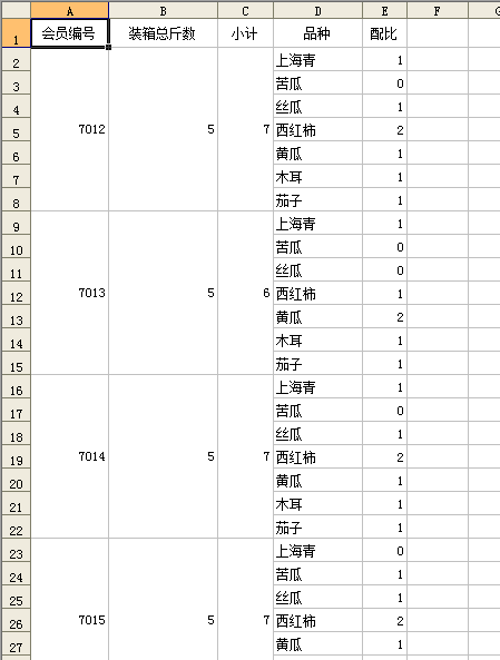

但是这样的话 我之前设置的 打印完一个客户加一行空格就没用了 跟我之前的打印效果是一样的~
代码是这样子的:
Dim m As Integer=1
Dim n As Integer=0
    n=n+1
    If n>=7 Then
        m=m+1
        n=0
Dim tb As Table = Tables("装配表")
Dim flg As New SaveExcelFlags
flg.MergedRanges = True
tb.SaveExcel(ProjectPath & "test.xls","装配表",flg)
Proc.File = ProjectPath & "test.xls"
Proc.Start()
  发帖心情 Post By:2014/7/12 10:29:00 [只看该作者]
既然已经合并区分了,也没必要隔一行了吧,就这样看起来都够直观了,不用浪费功夫了啊
