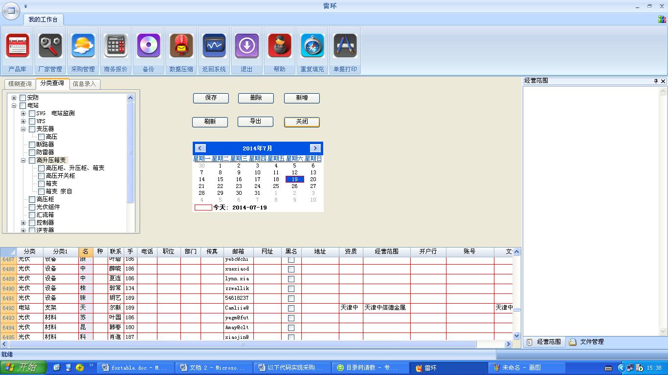

请问大师:如何根据科目余额表的第一列生成目录树?

以上列变成一级节点为管理费用,二级为工资、福利费、办公费。。等上下前面空格相同的,三级为绿化费、工本费等前面空格相同的

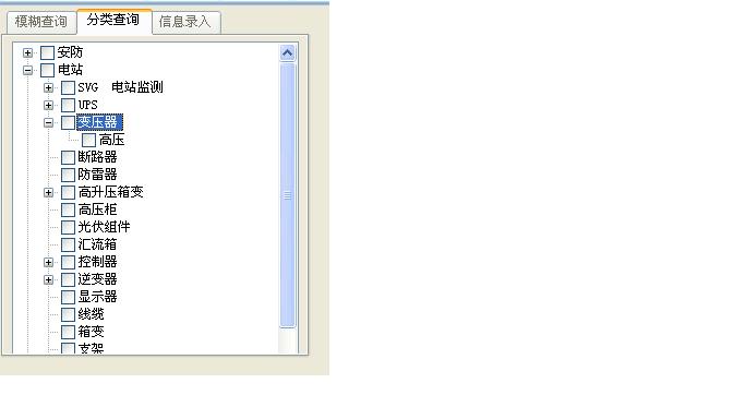

这样,想怎么加都行  发帖心情 Post By:2014/7/19 15:26:00 [只看该作者]
Dim mls As String() = {"销售人员","客户单位","型号"}  '指定生成目录树的各列
Dim kh As String() = {"'","'","'"}  '指定将各列的值括起来的符号,这里都是字符型,所以都是单引号
Dim cs As WinForm.TreeView = e.Sender
Dim sx As String
Dim jd As WinForm.TreeNode
For Each jd In e.node.allNodes '清除子节点的选中标记
    jd.Checked = False
jd = e.Node.ParentNode
Do While jd IsNot Nothing '清除父节点的选中标记
    jd.Checked = False
    jd = jd.ParentNode
Loop
For Each jd In cs.AllNodes
    If jd.Checked  Then
        Dim xjd() As String = jd.FullPath.Split("\")
        Dim val As String = ""
        For i As Integer = 0 To xjd.length - 1
            If val > "" Then
                val = val & " And "
utcxray
等级:三尾狐 帖子:668 积分:5053 威望:0 精华:0 注册:2011/10/22 13:37:00
忘了一句,在项目开始种加入  发帖心情 Post By:2014/7/19 15:29:00 [只看该作者]
忘了一句,在项目开始种加入e.Form.Controls("TreeView3").BuildTree("出库", "销售人员|客户单位|型号")

你可以实现这样的效果,
utcxray
这样你就能看明白了,  发帖心情 Post By:2014/7/19 15:42:00 [只看该作者]
这样你就能看明白了,

  发帖心情 Post By:2014/7/19 17:53:00 [只看该作者]
这是个全新的做法,生成目录树和目录树筛选,都与其他的方法有别
