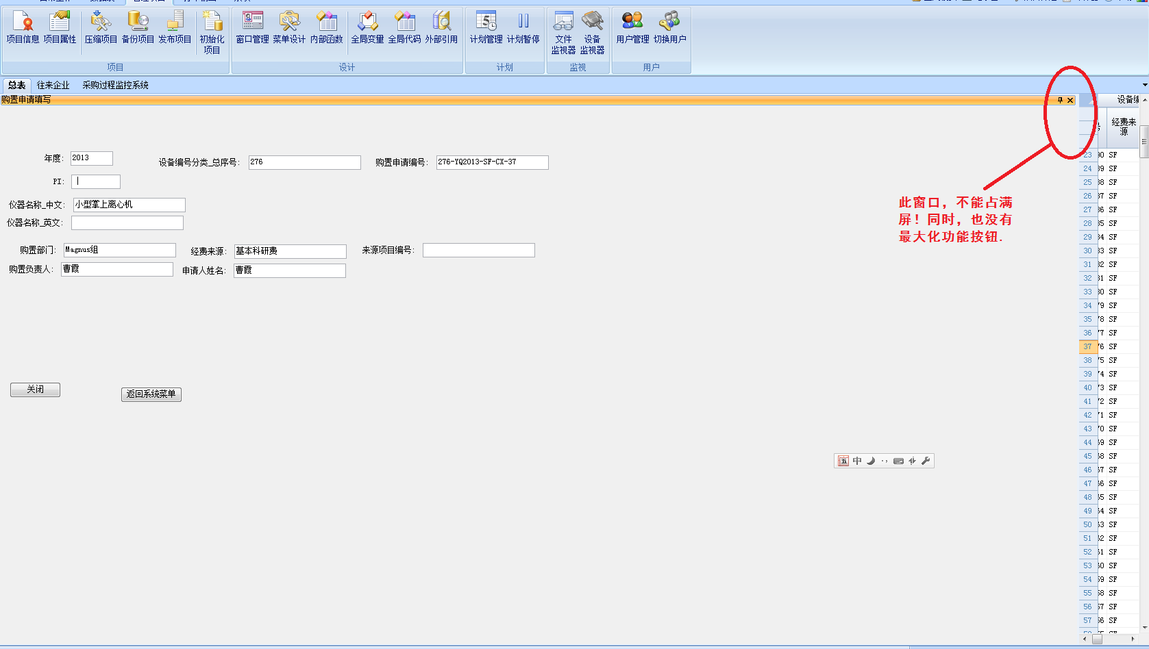

  发帖心情 Post By:2014/7/21 14:39:00 [只看该作者]
问题图解。没有放大功能!
[此贴子已经被作者于2014-7-21 14:39:50编辑过]
  发帖心情 Post By:2014/7/21 14:40:00 [只看该作者]
图呢? 还是没问题你说的问题.你要控件跟随窗口大小变动.看2楼
你要窗口能根据分辨率变动,点击全屏最大化即可.
  发帖心情 Post By:2014/7/21 14:43:00 [只看该作者]
 楼主,这种问题无法解决的。
 一般的窗口布局都是这样:哪些是固定的,哪些是可变的,善用容器、停靠属性,一般,表格、图片等内容,可以设置成fill,这样就能占满剩余的区域。
