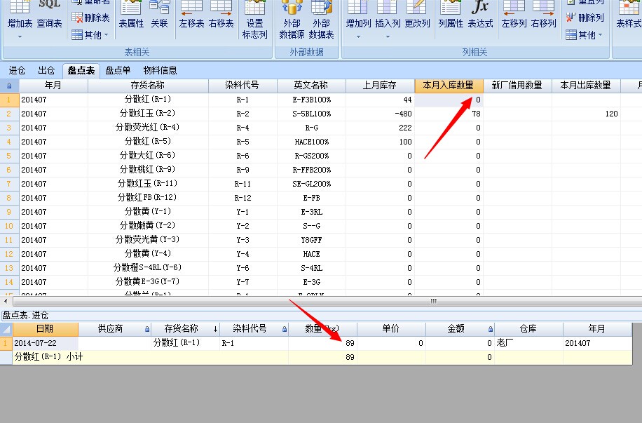

为什么进仓单的数据,在盘点表中显示不出来,  发帖心情 Post By:2014/7/22 16:15:00 [只看该作者]
  发帖心情 Post By:2014/7/22 16:17:00 [只看该作者]
 比如,你设置通过【存货名称】进行关联,只要你的存货名称相同,就一定能显示出来。
 有可能是你输入的名称不一样,比如多一个空格之类的。

图片点击可在新窗口打开查看点击浏览该文件:祥泰仓库管理系统.zip
  发帖心情 Post By:2014/7/22 16:22:00 [只看该作者]
楼主描述问题牛头不对马嘴,个个都以为你说的是关联表数据不显示。
其实楼主的意思是:在盘点表的Datacolchanged写了代码,用于计算本月进仓的数量,但是没有计算出来。
  发帖心情 Post By:2014/7/22 16:25:00 [只看该作者]
重新计算一次数量

关联表数据不能显示也是事实,只不过关联表能显示,用于计算本月进仓的数量,就没有办法计算出来,如果能计算出来,就没有办法显示。
  发帖心情 Post By:2014/7/22 16:27:00 [只看该作者]
 回复6楼,不可能,联系客服远程协助看一下。混这么久,没见过你这种情况。
  发帖心情 Post By:2014/7/22 16:28:00 [只看该作者]
远程看了,不是关联的问题.如4楼狐爸所说, 关联根本没问题.楼主的问题是不计算值.
  发帖心情 Post By:2014/7/22 16:34:00 [只看该作者]
这样做比较妥当:
点击浏览该文件:祥泰仓库管理系统.table
参考:
http://www.foxtable.com/help/topics/1454.htm
你原来的也不是没有计算,是因为写好代码之后,对于已经有的数据,要重置一下列:
http://www.foxtable.com/help/topics/1587.htm
还是用我的方法吧,比较可靠,比较简单,特别是多用户的时候。

图片点击可在新窗口打开查看点击浏览该文件:祥泰仓库管理系统-改.zip
有关联表问题的是这个,不同月份就显示不出来,同样的东东,就是放在不同文件夹就有不同的效果。
