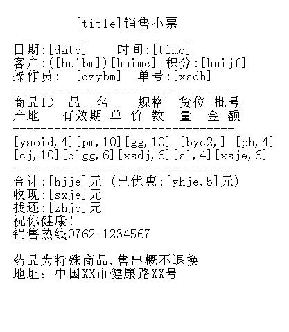

[求助]小piao格式如何设计表  发帖心情 Post By:2014/7/24 3:00:00 [只看该作者]
这样 小piao格式如何设计表
  发帖心情 Post By:2014/7/24 8:31:00 [只看该作者]
日期时间  客户  积分 操作员  单号  商品ID  品名  规格 货位  批号 已优惠   合计  收现 找还
  发帖心情 Post By:2014/7/24 9:37:00 [只看该作者]
 你在表里面,直接用一列备注列,保存设计的模板不就行了?
 列只需要:1、编号;2、对应表;3、模板
 代码,就是找到【】里面的东西,替换成对应表的列数据,替换成对应格式即可。

  发帖心情 Post By:2014/7/24 14:31:00 [只看该作者]
以下是引用有点甜在2014-7-24 9:37:00的发言:
 麻烦有点甜帮我看一下,新手不懂,多指教
图片点击可在新窗口打开查看点击浏览该文件:窗口打印.table
[此贴子已经被作者于2014-7-24 14:33:42编辑过]
  发帖心情 Post By:2014/7/24 15:07:00 [只看该作者]
  做了部分,思路已经给你了,你变通着去做。

  发帖心情 Post By:2014/7/24 18:22:00 [只看该作者]
以下是引用有点甜在2014-7-24 15:07:00的发言:
 下载信息  [文件大小:328.0 KB  下载次数:3]
谢谢,我试看去做
