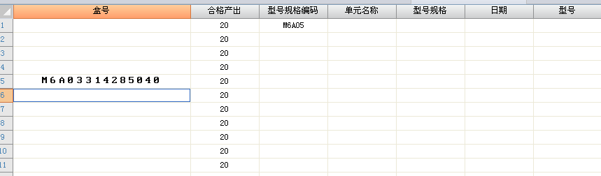

版主,您好!我想利用狐表的统计数据功能,通过扫描枪将盒号信息输入到盒号列,要求是连续扫描,自动下移,现在我的问题是我在扫描的时候单元格不能自动下移且不停在同一单元格中增加盒号内容,具体见图片。

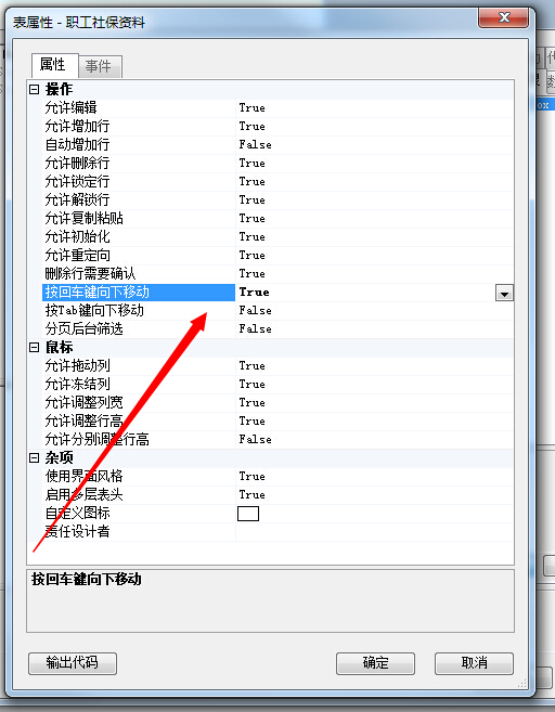

一般扫描得到的内容,后面会有一个回车符号,你可以在表属性中,将“按回车向下移动”属性设置为True即可。

版主,您好,我试了好久,始终还是扫描后停留在本单元格中信息的最后一个字符后面,再接着扫描始终接着往后面增加,无法自动下移一个单元格,是否需要增加代码功能实现?

设置一下表属性

版主,我已经按照你说的方式设置了表属性,但是还是和附件中的图片一样,始终提留在元单元格没有扫描后自动换行!谢谢指点!很苦恼!

谢谢版主,今天又学习了一招,原来是输入法需要切换成中英文的!
