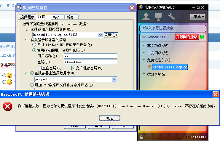

请问为什么我使用IP连接正常,但使用花生壳动态域名就连接不上了呢?

用外网IP 183.32.177.183 试过确实是不行,连接字符串是:Provider=SQLOLEDB.1;Password=020720229;Persist Security Info=True;User ID=sa;Data Source=kensou11111.vicp.cc,31433
我的路由器是这样设定的

这是说外网的电脑可以连接,我自己局域网的电脑反而不行?是什么原因呢?图片点击可在新窗口打开查看图片点击可在新窗口打开查看图片点击可在新窗口打开查看
  发帖心情 Post By:2014/8/7 20:30:00 [只看该作者]
以下是引用kensou11111在2014-8-7 20:27:00的发言:
局域网不能访问是正常的,你现在就用内网去做呗,最后发布的时候再弄出外网。
