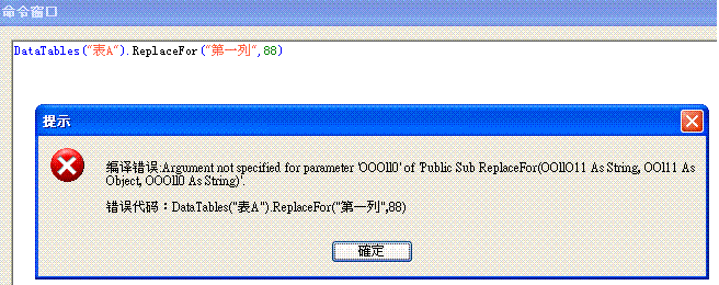

ReplaceFor的Bug?  发帖心情 Post By:2009/12/15 11:36:00 [只看该作者]
ReplaceFor
找出符合条件的行,并将指定列的内容替换为指定值。
语法:
ReplaceFor(DataColName,Value,Filter)
DataColName:替换的列
Value:      替换值
Filter:     替换条件
Filter(替换条件)成了必填写项,如不填写则不通过!
        1.DataTables("表A").ReplaceFor("第一列",88,"第一列 Is Null")正常
        2.DataTables("表A").ReplaceFor("第一列",88)提示代码错误!

  发帖心情 Post By:2009/12/15 11:44:00 [只看该作者]
这样:
DataTables("表A").ReplaceFor("第一列",88,"")
好象最后一个条件加上双引号就可以了。

  发帖心情 Post By:2009/12/15 11:46:00 [只看该作者]
狐表好象都这样的,只要是表达式条件都可以用""来表示不设置。

  发帖心情 Post By:2009/12/15 12:03:00 [只看该作者]
多谢答复,问题习惯就是:不设置条件就是它适用全部!虽然后面加""很容易,就是怕忘记了
  发帖心情 Post By:2009/12/16 9:58:00 [只看该作者]
有道理,改为可选参数
