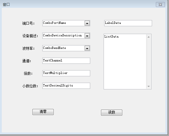

DLL文件加载的问题  发帖心情 Post By:2014/8/17 19:47:00 [只看该作者]
一个DLL文件在VB6,VC, Delphi中均能正常调用,怎么在FT中就不能加载了?
外部引用后
在进行窗口设计时,要调用这个DLL文件时,显示DLL文件错误不能加载。之后关闭,再次打开项目后。
窗口不能进入了设计 了“未将对象引用设置到对象的实例”
只能 退出了,继续则进入 什么模式窗口了,只能强行退出了。
现在要完成的代码设置为:
Private Sub UpdatePortNameList()
  Dim str1 As String
  Dim Buf As String * GCAL_MAX_LEN_OF_PORTNAME_STRING
  Dim lSize As Long
  str1 = ComboPortName.Text
  ComboPortName.Clear
  Buf = Space$(GCAL_MAX_LEN_OF_PORTNAME_STRING)

  发帖心情 Post By:2014/8/17 19:51:00 [只看该作者]
 你这个dll不是可托管的dll,也就是可以注册使用的,不能直接在foxtable里面直接引用。
 对于那些com的dll,你需要先用vs新建一个项目,添加控件,然后会得到dll,在foxtable里面引用这个dll文件。
  发帖心情 Post By:2014/8/17 19:57:00 [只看该作者]
 看了你的例子,你想表达什么啊,什么代码都没有,调用的代码也没有。

  发帖心情 Post By:2014/8/17 21:13:00 [只看该作者]
 你这个GCalCommonShareDevice要怎么调用?调用代码是什么?

  发帖心情 Post By:2014/8/17 21:17:00 [只看该作者]
 不是给你做了一个例子了吗?你先测试这个例子,如果这个例子可以使用,那么你用这个例子改一下vs的代码使用。
http://www.foxtable.com/bbs/dispbbs.asp?BoardID=2&ID=55154&skin=0
supwork
等级:三尾狐 帖子:688 积分:4903 威望:0 精华:0 注册:2013/10/27 17:14:00
  发帖心情 Post By:2014/8/17 21:50:00 [只看该作者]
测试例子可以打开,但运行时不能取得数据
  发帖心情 Post By:2014/8/17 21:54:00 [只看该作者]
以下是引用supwork在2014-8-17 21:50:00的发言:
测试例子可以打开,但运行时不能取得数据
如果你的vs例子可以运行取到数据,那么foxtalbe里面的运行应该是能够取到数据的。打开的那个窗口,设置好以后,就应该能读取到数据的。
