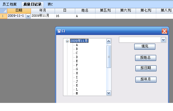

我这里正常。

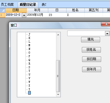

点(按年月)生成节点,这是我双击节点的显示,只有双击第一行节点正常,双击第二行,节点展开超出目录树控件,就不对了

我改成单击又可以,C版那边也双击点第一节点不对吧,你的图片是单击第二节点的

我这边怎么点都不对,先点“按年月”按钮生成节点,目录树有3各第一节点,双击第一行2009年10月正常,双击2009年11月,显示如4楼,只出来第二节点的第一行,双击2009年12月,出现第二节点的第二行。如果把双击代码改到单击代码,正常,但是我有一些是双单击分别筛选不同表的(在同一窗口)。
