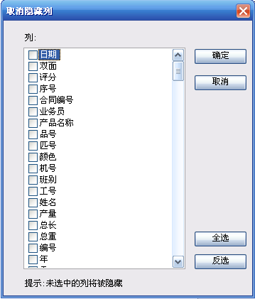

(1)隐藏列和取消隐藏列
   如上图:
       复选框未打对号的为隐藏列,我想达到如下要求,打开”取消隐藏列“
          1)开发者登录,该对话框所有列全部显示,
          2)管理员登录,不显示开发者不想让其他人知道的列,如,计算某一列设定的“过渡列”,如“时间”列等。“时间”列不显示
          3)员工登录,不需显示职工用不到的列,如“年”“月”“日”“时间”,管理员登录打开“取消隐藏列”窗口可显示“年”“月”“日”。
          4)或者再设定不同的分组显示不同的列。
          窗口所有列指窗口显示的列,不包括表的所有列。

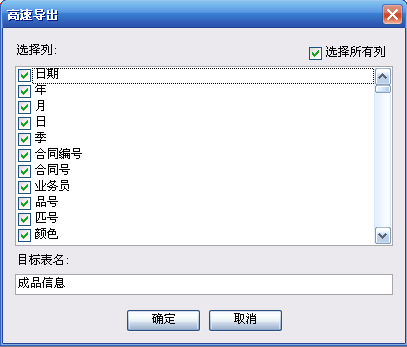

(2)表、表列
   如上图:
   A)导出列
       通过复选框可以导出需要的列,我想达到如下要求,
          1)开发者登录,该对话框所有列全部显示,可以全部导出,也可选择导出部分列。
          2)管理员登录,不显示开发者不想让其他人知道的列,如,计算某一列设定的“过渡列”,如“时间”列等。“时间”列不显示,也就是管理员无法导出“时间列”,即使选择所有列,也无法导出“时间列”,因为窗口中不显示。
          3)员工登录,不需显示职工用不到的列,如“年”“月”“日”“时间”,管理员登录打开“取消隐藏列”窗口可显示,可导出,而员工登录不显示“年”“月”“日”“时间”列,导出列时也就无法导出,只能导出在窗口中显示的所有列,窗口中不显示列无法导出的。
          4)或者再设定不同的分组显示不同的列。

  发帖心情 Post By:2014/9/16 8:43:00 [只看该作者]
自己设计一个导出窗口. 喜欢怎么样控制都可以. 系统自带的窗口无法控制

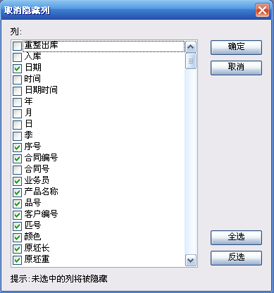

  发帖心情 Post By:2014/9/16 16:44:00 [只看该作者]
如何达到显示的列打对号,不显示的列不打对号
 在 AfterLoad代码
Dim tv As WinForm.TreeView = e.Form.Controls("TreeView1")
For Each c As Col In CurrentTable.Cols
           tv.Nodes.Add(c.Name)
For Each nd As WinForm.TreeNode In tv.AllNodes
     For Each c As Col In CurrentTable.Cols '排除隐藏列
          If c.Visible  Then
              nd.Checked = True
上述代码全部打对号
[此贴子已经被作者于2014-9-16 16:45:04编辑过]
  发帖心情 Post By:2014/9/16 16:46:00 [只看该作者]
              nd.Checked = c.Visible
lyfxybc
等级:六尾狐 帖子:1294 积分:9858 威望:0 精华:0 注册:2012/9/19 21:13:00
  发帖心情 Post By:2014/9/16 16:58:00 [只看该作者]
谢谢
上述代码执行后,全部不打对号
我想达到的是显示的列打对号,不显示的列不打对号
  发帖心情 Post By:2014/9/16 17:02:00 [只看该作者]
你代码逻辑本身就不对, 你遍历所有节点,又遍历所有列有何意义,又不一一对应.
           Dim nd As WinForm.TreeNode = tv.Nodes.Add(c.Name)
