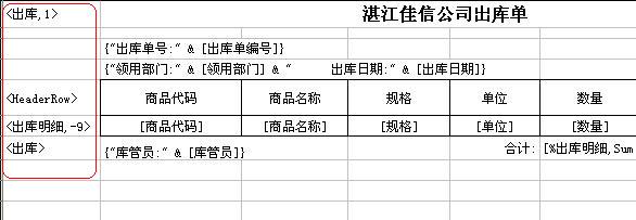

   前两天崩溃的问题,我找到原因了,如<订单明细>就不行,现在是不是改了.
blackzhu
  发帖心情 Post By:2009/12/31 15:26:00 [只看该作者]
我把几张报表去掉<......>就可以了.

狐爸,我要投诉,这个问题是一个BUG,我现在改用1214的试用版就可以了,我昨日和今日为了这个事使我什么事都没有做,一直找原因,要不是我有一个报表是全部直接引用的话,还不会发现这个问题.
  发帖心情 Post By:2009/12/31 16:29:00 [只看该作者]
呵呵,可以投诉,不过你得准备投诉资料。
做个出错的例子给我看。
mr725
  发帖心情 Post By:2009/12/31 16:30:00 [只看该作者]
我这样的模板都没问题呀:
可能你电脑里的版本太多了吧???

  我也不知道为什么,我一直在覆盖使用,待会我全部删掉再试试.连注册表也删掉试试.

  我将所有的带有TABLE的全部删除,将注册表也删除,但是还是新版不行,老版的就可以,我试试能不能做一个示列出来,看看.狐爸你有空看看,按照我发给你们看的那个错误,就是提示超过256列的那个问题,看看.

前两天发现的问题,也是示列模板居然能用,你说奇怪吗?
mr725
  发帖心情 Post By:2009/12/31 18:06:00 [只看该作者]
我这里所有用模板的都没问题,呵呵~

以下是引用blackzhu在2009-12-31 15:23:00的发言:
是存在这个问题的,因为我对Excel报表很菜,不知道是我设置有误还是老六有误,没敢提。
我看看能不能生产一个同样的bug。
