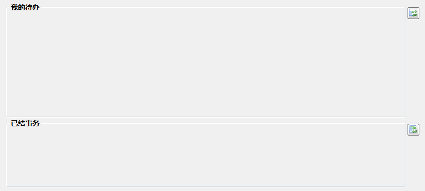

有这么个问题,如图。。后台有一个表,里面有一些日常工作记录,其中一列是“状态”:完成,在办。
我想在这个窗口里面创建两个表容器,然后一个自动过滤显示标记为“完成的”且显示列有指定。。另一个表容器显示标记为“在办”的且显示列有指定。
我是想这两个容器显示的都是副本,因为有别的窗口创建了专门管理对应表的东西。。
而且这两个副本,我想能够自动更新,或者点右边刷新按钮就可以更新。
代码如何写呢?或者有更好的思路可以实现????
求指教

 直接绑定表,设置成副本,然后设置它们的filter即可。
  发帖心情 Post By:2014/9/24 16:13:00 [只看该作者]
tables(XX_XX).datatable.load 按钮代码

写filter  肯定得在窗口的afterload里面写吧??  那么如何区分两个窗口表的名字呢?????
比如第一个窗口名字交TAB1。。。。写Tables(“TAB1”).filter = .......  ????
  发帖心情 Post By:2014/9/24 16:46:00 [只看该作者]
副本表以  窗口名_控件名   调用 帮助有介绍

主要是,比如我开着两个页面,一个页面是含这两个副本的表,,另一个是表本身。。。。不想因为对两个副本刷新啊,或者其它操作,而影响到另一个页面表的东西
  发帖心情 Post By:2014/9/24 16:50:00 [只看该作者]
设置副本表的FIlter不会影响其他东西

我不太明白如何调用副本的表......tables("......")   这里面如何写??????????  比如原表叫"工作记录"........我写tables("工作记录")肯定就不对吧,一个窗口的afterload代码,写两次同一个Tables的filter肯定错了..如果区分两个副本名称呢?????
  发帖心情 Post By:2014/9/24 17:05:00 [只看该作者]
请看一下5楼解释.

豁然开朗,谢谢
