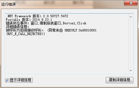

运行“button1代码”就出现“被呼叫方拒绝接收呼叫”错误
按此在新窗口浏览图片
运行“button2代码”就可以执行,这是怎么回事,要怎么解决这问题?

好像是excel文件打开时程序没执行完,就执行下一句foxtable命令而产生的冲突  发帖心情 Post By:2014/9/28 12:27:00 [只看该作者]
好像是excel文件打开时程序没执行完,就执行下一句foxtable命令而产生的冲突,是否可以执行一个判断,
让前面的excel表的启动程序执行完再执行下一命令,这个判断怎么写?求教

  发帖心情 Post By:2014/9/28 17:17:00 [只看该作者]
Dim Wb As MSExcel.WorkBook = App.WorkBooks.Open(ProjectPath & "项目报表fp.xls")
wb.refreshall
‘MessageBox.show("执行计算")
Dim Ws As MSExcel.WorkSheet = Wb.WorkSheets(1)
app.visible=True
把botton1代码改为以上,如果没有MessageBox.show("执行计算"),就会出现拒绝呼叫错误,加上MessageBox.show("执行计算")
中断一下,就可以执行了。项目报表fp.xls中的启动代码已清空。这个可能就是refreshall的奇怪问题,暂时就用messagebox解决了
