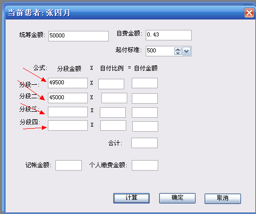

如图所示:红色数字全部为变量。蓝色数字为结果。
现在不考虑变量的问题,全部固定如图红色所示数值,想求自付金额合计部分数值,狐表中应该如何写公式?
医保金额5000以内自费金额=(5000-起付标准)*10%
医保金额 >5000 且 <=10000 则
5000至10000部分自费金额=(医保金额-5000)*8%
医保金额 >10000 则
5000至10000部分自费金额=5000*8%
以此类推。
另外还有个限制!医保金额如果>最高限额-本次住院以前医保费用
则进入分段计算的金额需减去超出部分。。。
因为有个分段的问题,所以想来想去都不明白。
如果直接求结果不行,能否提供一个思路?建立一个表?先求出分段部分金额再分别统计?
把C版的示例放上来给大家修改。
图片点击可在新窗口打开查看点击浏览该文件:管理项目5(1).table

我想到一个方法,用窗口来计算,但是分段金额用的笨办法,代码如下:
在起付标准的ValueChanged事件中
If e.Form.Controls("TextBox1").Value > 5000 Then
e.Form.Controls("TextBox3").Value = 5000-e.Sender.Value
e.Form.Controls("TextBox3").Value = e.Form.Controls("TextBox1").Value - e.Sender.Value
........后面省略。
图片点击可在新窗口打开查看有更好的建议吗?

它分段不完全是5000一个段,一个5000减起付金额,一个5000,一个10000,一个上限为止。而且每个段的比例都不同。。
比如:
上限为50000
本次总金额为60000(就是窗口中的统筹金额,这个数在系统中已经自动计算出来)
以前已经使用的金额为10000
则参与分段总金额为40000
假设参与分段总金额为38000
起付线:500
分段一:5000-500
分段二:5000
分段三:10000
分段四:18000
假设参与分段总金额为6800
起付线:500
分段一:5000-500
分段二:1800
分段三:0
分段四:0
[此贴子已经被作者于2010-1-13 1:41:52编辑过]

比例只能手工录入。。或者预设。比如图中所示。
分段规律是这样的。
[此贴子已经被作者于2010-1-13 1:44:41编辑过]
