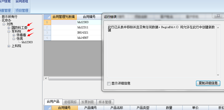

出现新的问题,发现 节点双击会出现如下错误:
.NET Framework 版本:2.0.50727.5485
Foxtable 版本:2014.9.23.1
错误所在事件:窗口,合同管理,TreeView1,NodeMouseDoubleClick
详细错误信息:
此行已从表中移除并且没有任何数据。BeginEdit() 将允许在此行中创建新数据
  发帖心情 Post By:2014/10/20 9:23:00 [只看该作者]
 当你把生成目录树的表格重新load一次的时候,就不能再使用e.node.datarow了,因为那一行已经丢失了。
