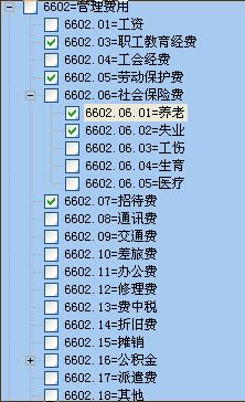

关于目录树来一个表数据,如果有一列为复选框为是否选中列值(true为自动选中,false为不选),请教加载目录树时如果根据表列来判断?

Sorry!没有说清楚,误解。在目录树中,知道目录名称变量,如何判断此目录树中具有相同名称的那项来被选中?谢了!不知是否说清楚没。

如果变量名称为节点名称为“6602=管理费用\6602.06=社会保险费\6602.06.01=养老”时,查找节点路径等于变量名称时,此节点设为选中状态,如何实现?本人对目录集合还不是很清楚,请各位帮忙下。谢谢!!

狐表的这框框有些怪, 从逻辑上说,下级勾选了,上级的框框一定有勾选才是(否则在关闭展开状态时,就不知道下级是否有被勾选的了) ......

可以在事件中设置代码:当下级勾选时,同时将上级节点勾选。

这个是针对二级的目录树(大家可以试一试) :  多级的还没想通啊~  呵呵      请高手赐教::::::::

说明: 一级复选框打勾对二级无效, 二级复选框只要有一个打勾,一级框自动勾上,当二级框全部取消后,一级框也自动取消。

不用这么复杂,5行代码就够了:
If e.Node.Checked and e.Node.Level > 0 Then
      If e.Node.ParentNode.Checked = False Then
          e.Node.ParentNode.Checked = True
