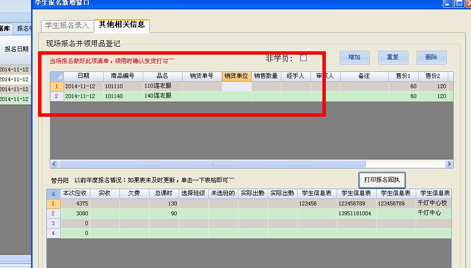

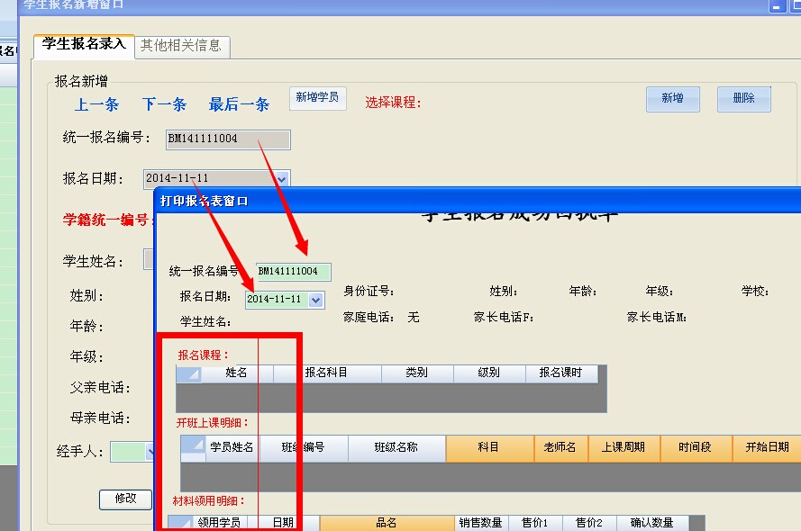

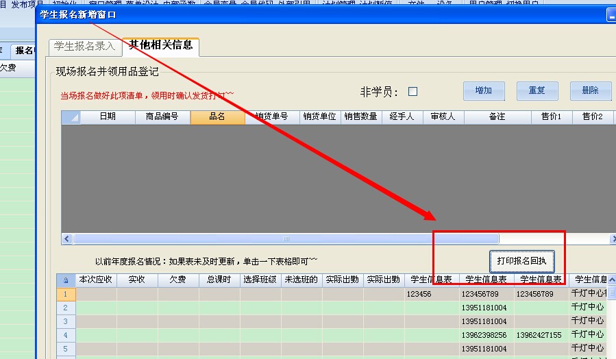

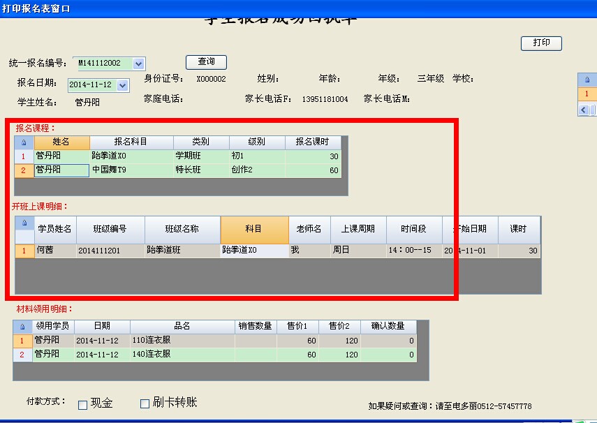

1.当“报名信息表新增”窗口信息输完后,点“打印报名回执”后,跳出一个窗口,这个窗口(打印报名表窗口)的“报名统一编号”和“日期”默认等于我“报名信息表新增”中的编号和日期;2.当我想要输入其他报名号和日期时,点查询,也可以跳出来其他编号的信息,这个要怎么写代码?
  发帖心情 Post By:2014/11/11 17:07:00 [只看该作者]
1.你绑定列不就可以了
2.具体上个例子吧

列我邦定了,关键是中间一张表,不能自动出来~

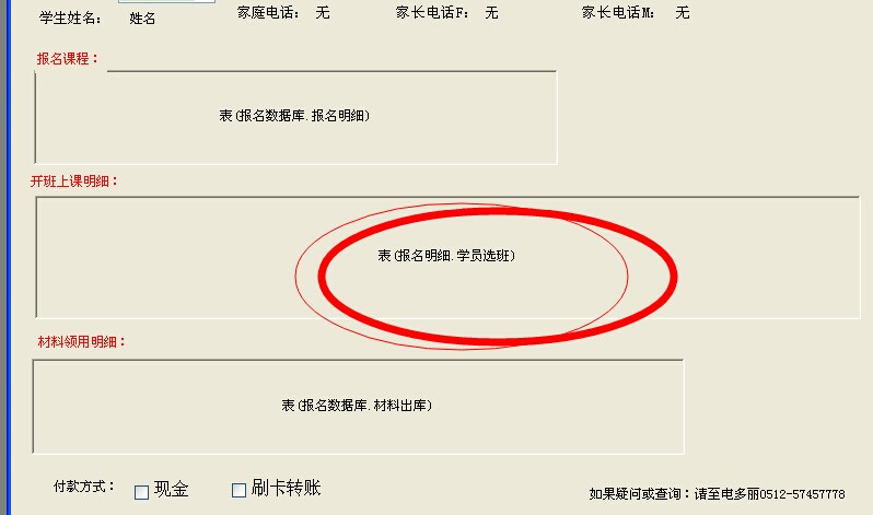

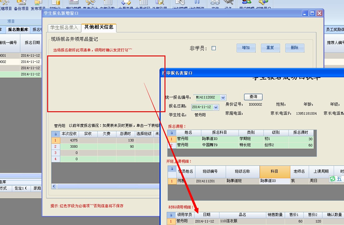

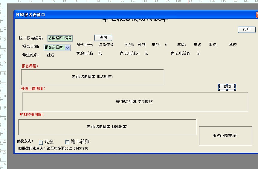

,我的需求是一个学生来报名--报名可以选多个课程---一个课程选了多个班----再选几套材料(衣服、鞋子类),全部完成后,我要打印报名成功回执:问题1.报名回执邦定数据字段后,打开成功回执窗口,中间一张表只能带出一个课程选的班(我是多班多课程的),不显示全部课程全部所选的班级;是想打开这个窗口,中间一张表他自己可以利用“报名编号”自动筛选,问题2.如果我要补打印以前的,输入报名号或日期后,可以查找按钮来筛选。问题3,打印回执窗口全都是子表,不能作为副本,从报名新增中打印,全部就冲突看不见了~~

  发帖心情 Post By:2014/11/12 15:06:00 [只看该作者]
 1、不要用关联表,直接用副本表,控制好副本表筛选;
 2、已经给你做了按编号查询啊,你照着做啊;
 3、看1,不要用关联表

以下是引用有点甜在2014-11-12 15:06:00的发言:
不用关联表的话,打开打印窗口后,默认的三张表就不会自动跳出来了?,就要点三次查询按钮才能出来么?
